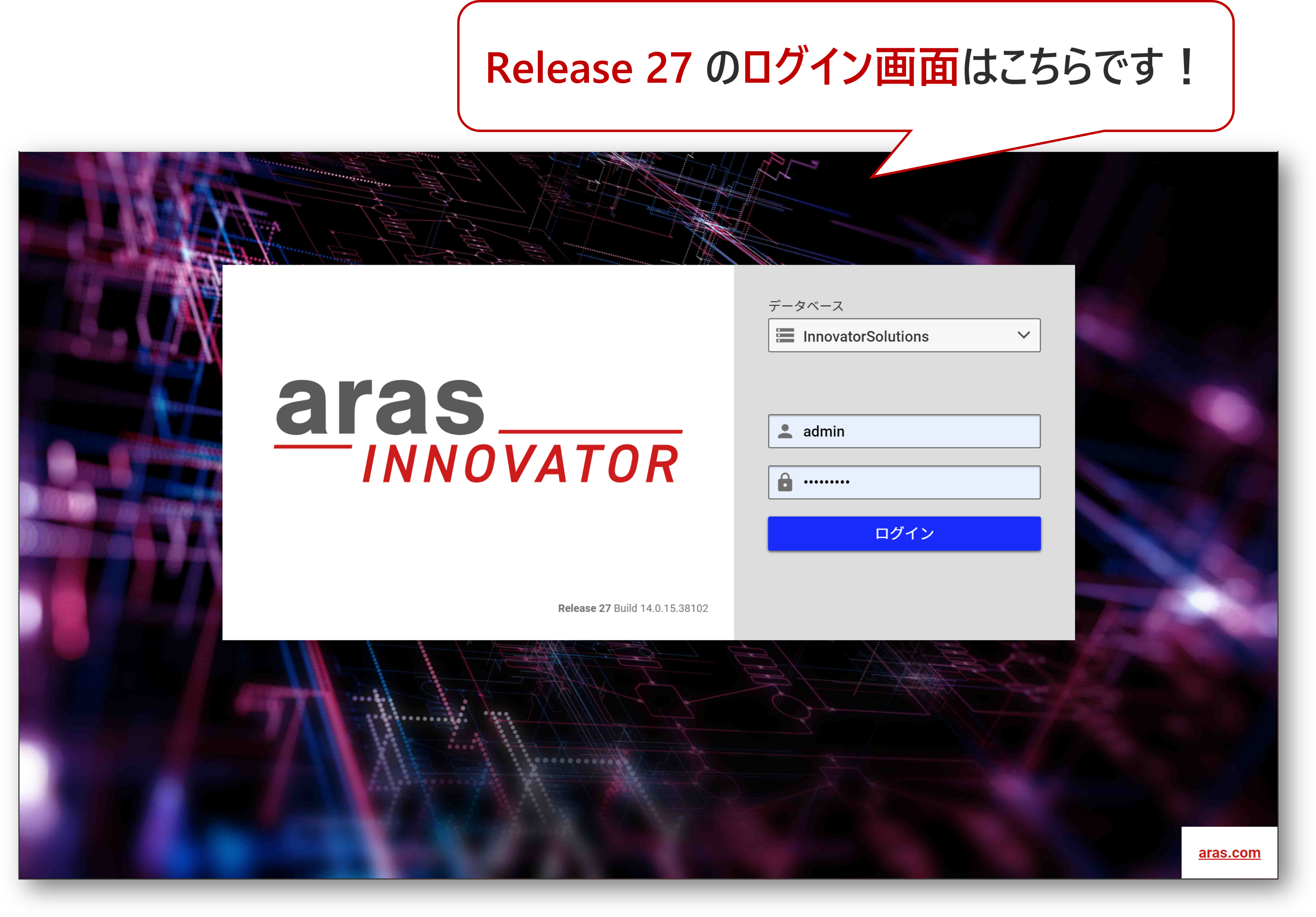

【1】Release 27 のログイン画面のご紹介
Aras Innovator Release 27 のログイン画面は、以下のデザインに刷新されました。

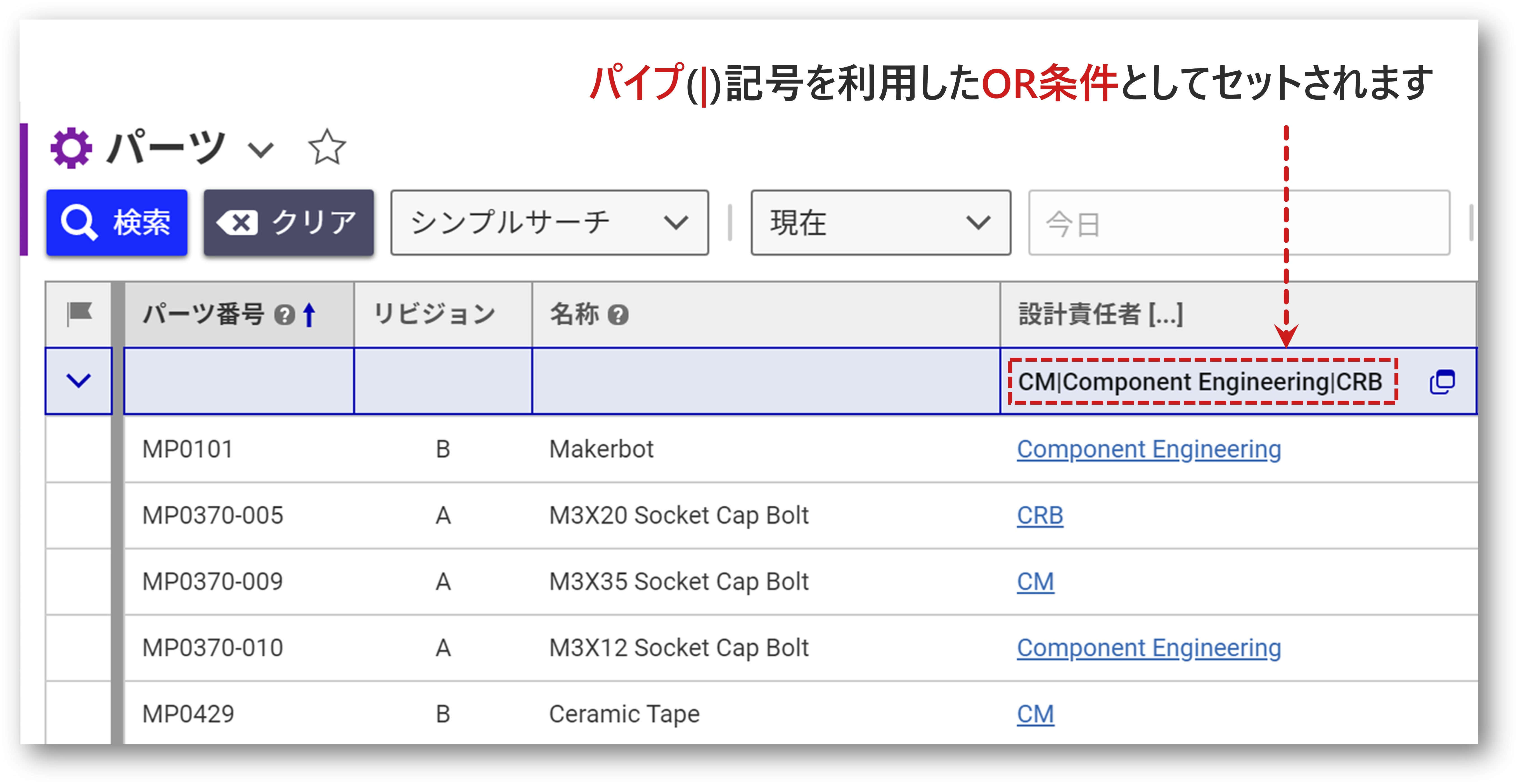

【3】シンプルサーチ・アドバンスサーチでも Item 型プロパティで OR 条件が利用できるようになりました!
これまで AML サーチでのみ可能だった Item 型プロパティを利用した OR 条件が、シンプルサーチおよびアドバンスサーチでも利用できるようになりました。

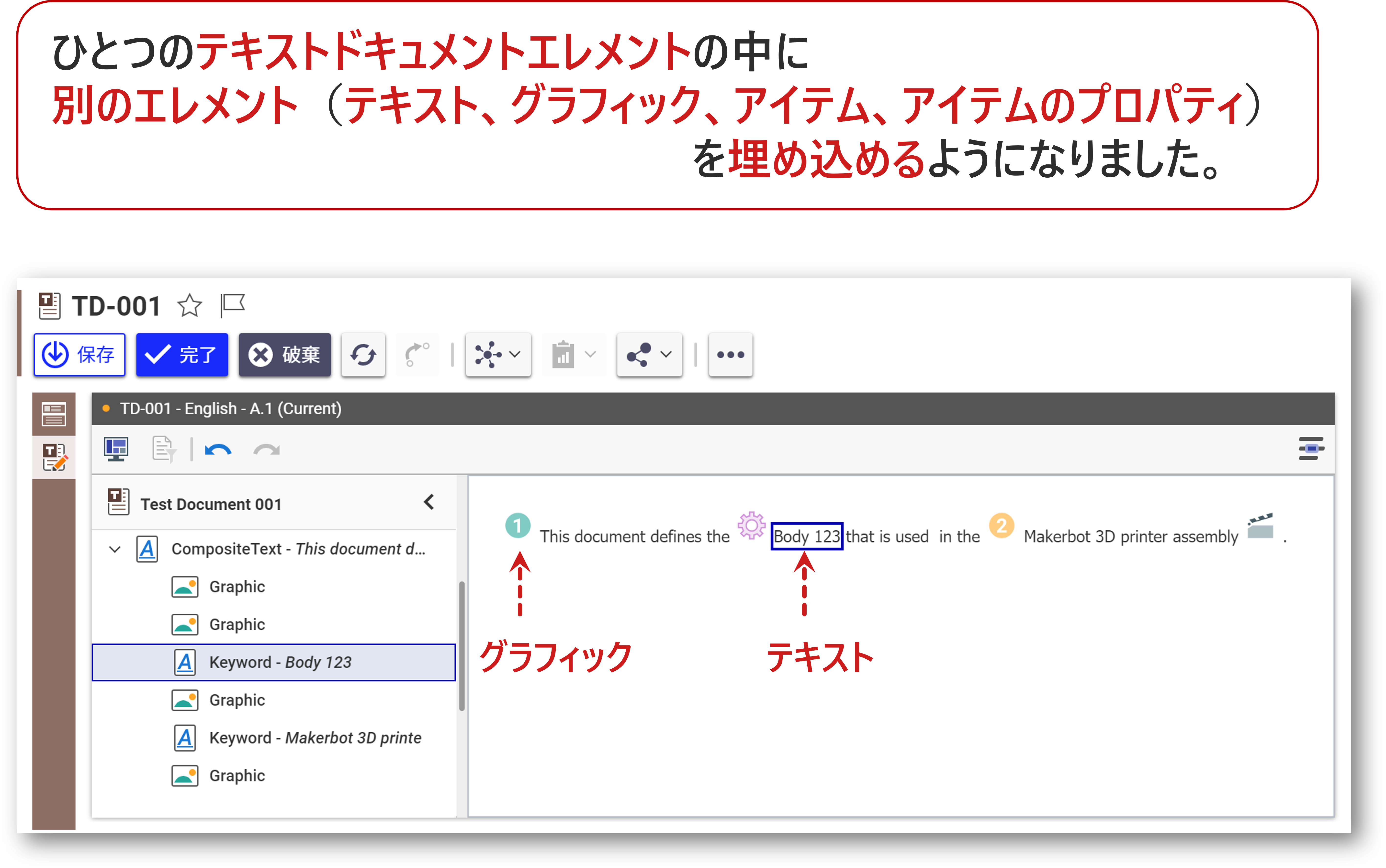

【4】Technical Documentにおいて、ドキュメントエレメントに別のエレメントを埋め込めるようになりました!
Technical Documentにおいて、ひとつのテキストドキュメントエレメントの中に別のエレメント(テキスト、グラフィック、アイテム、アイテムのプロパティ)を埋め込めるようになりました。
※当機能の利用には追加の設定が必要です。詳細は「TDF Administrator Guide.pdf」をご参照ください。
