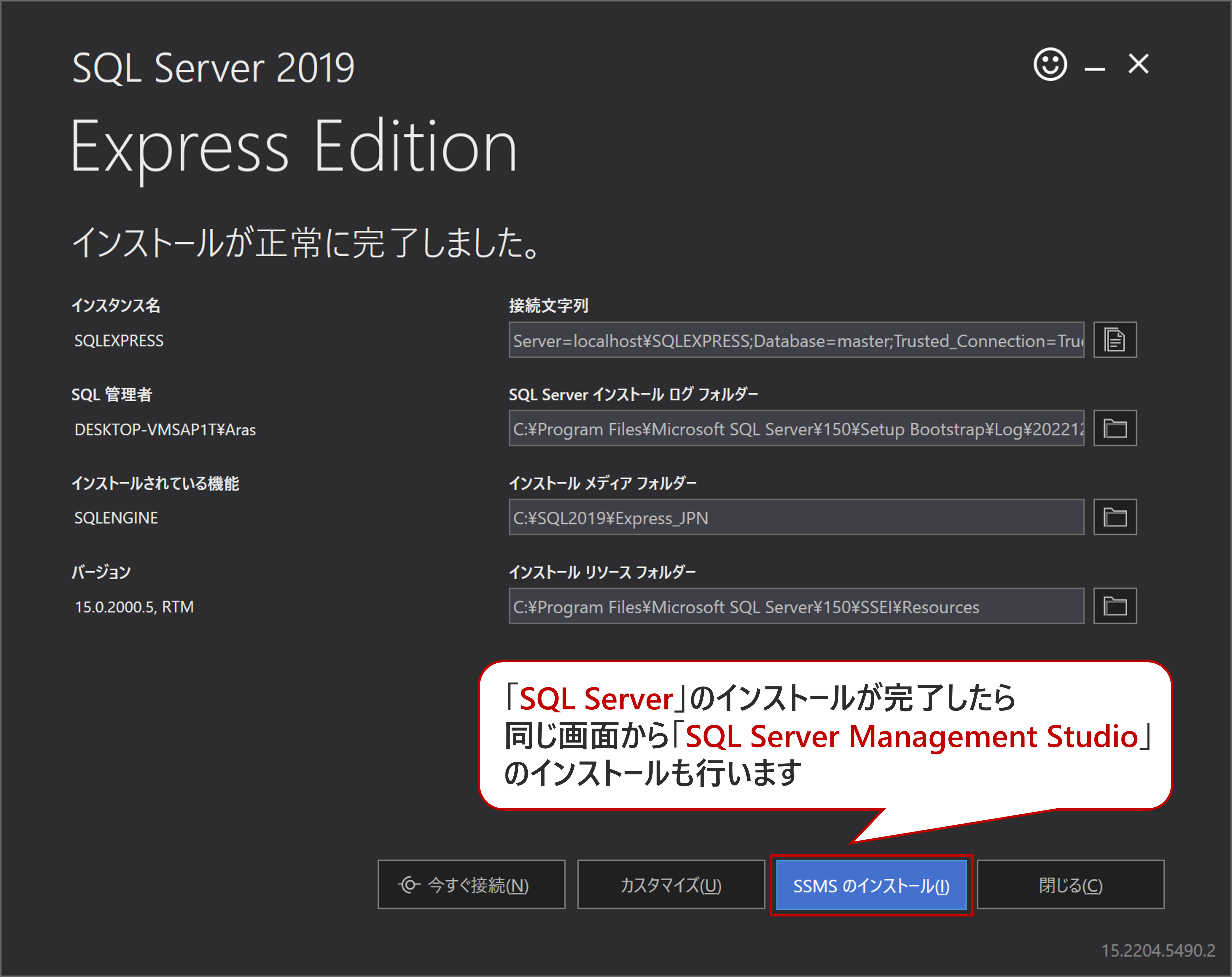

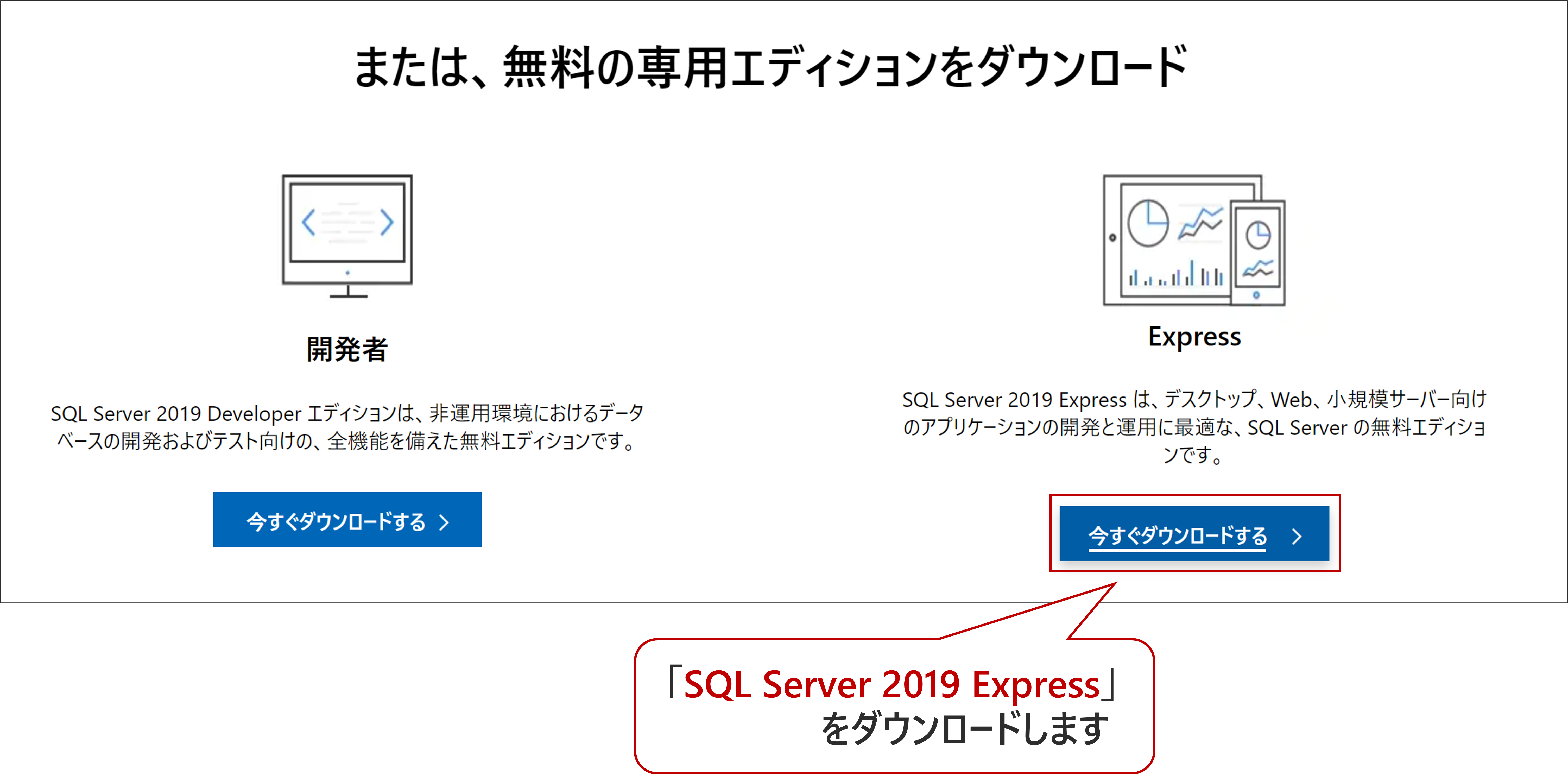

4. SQL Server をインストールする
今回インストールするバージョンは「2019」にします。
まず、下記ページにアクセスし「SQL Server 2019 Express」をダウンロードします。
https://www.microsoft.com/ja-jp/sql-server/sql-server-downloads
ダウンロードした「SQL2019-SSEI-Expr.exe」をダブルクリックし、「基本」を選択します。
次の画面で「ライセンス条項」に同意し、インストールを開始します。
「SQL Server」のインストールが完了したら、同じ画面から「SQL Server Management Studio」のインストールを始めます。
※ SQL Server Management Studio は、データベースの操作(バックアップ取得やリストア等)をGUIで簡単に行えるようにするためのツールです。このあとの作業でも利用します。
